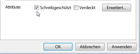

Um eine Materialbibliothek zu sperren, klicken Sie im Fenster von Windows Explorer mit der rechten Maustaste auf die Datei, wählen Sie Eigenschaften, und aktivieren Sie das Attribut Schreibgeschützt.
Dialogfeld Eigenschaften mit Steuerelement zum Sperren
