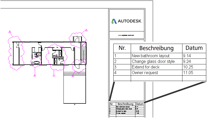

Verwenden Sie einen Plankopf, der eine Änderungsliste enthält, um auf einem Plan eine Änderungsliste anzuzeigen.
Die meisten Planköpfe für Pläne enthalten eine Änderungliste. Wenn Sie eine Ansicht, die Änderungswolken enthält, in einen Plan einfügen, werden automatisch Informationen zu diesen Änderungen in der Änderungsliste angezeigt. Sie können festlegen, dass auch andere Änderungen (für die keine Änderungswolken in der Ansicht angezeigt werden) in der Änderungsliste angezeigt werden.
Wenn auf einem Plan eine Änderungsliste angezeigt werden soll, verwenden Sie einen Plankopf, der eine Änderungsliste enthält. Beim Entwerfen einer Änderungsliste können Sie deren Format, Ausrichtung auf der Seite, die anzuzeigenden Informationen und die Sortierreihenfolge festlegen. Diese Attribute der Änderungsliste werden durch Bearbeiten der Plankopffamilie gesteuert.
