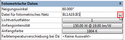

    3. Scrollen Sie in der Parameterliste nach unten zu Fotometrische Daten.
    4. Klicken Sie für Datei für fotometrisches Netz in die Spalte Wert.
    5. Klicken Sie auf (Durchsuchen).
      Anmerkung: Die Schaltfläche Durchsuchen wird angezeigt, wenn Sie in das Feld klicken.
    6. Navigieren Sie zur gewünschten IES-Datei, wählen Sie sie aus, und klicken Sie auf Öffnen.
