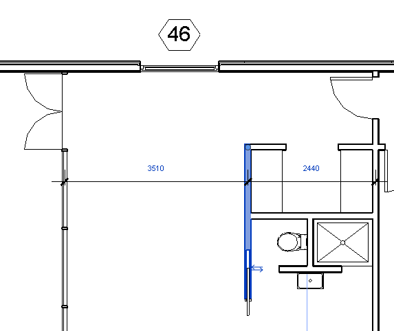

Ändern eines Bemaßungswerts
Wenn Sie den Wert einer Bemaßung anpassen, wird die Größe oder Position des referenzierten Elements entsprechend geändert.
  1. Wählen Sie ein Element, auf das die Bemaßung verweist.
  2. Klicken Sie auf den Bemaßungswert.
    Wenn die Bemaßung gesperrt ist, wird das Sperrsymbol angezeigt. Klicken Sie auf das Sperrsymbol, um die Sperre aufzuheben und die Bemaßung zu bearbeiten.
  3. Geben Sie in das Feld einen neuen Wert für die Bemaßung ein, und drücken Sie dieEingabetaste.
    Das Element wird gemäß der neuen Bemaßung verschoben.
