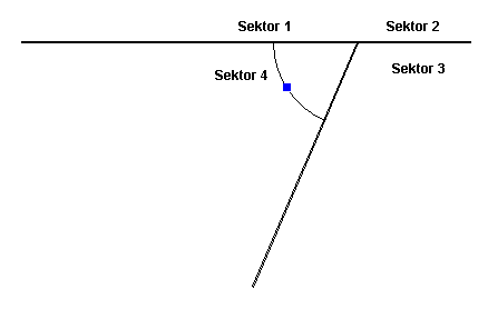

  4. Ziehen Sie den Mauszeiger über das entsprechende Element, um die Größe der Winkelbemaßung zu ändern. Wählen Sie den Sektor, in dem die Bemaßung angezeigt werden soll:
    Wandverbindung mit vier unterschiedlichen Sektoren
