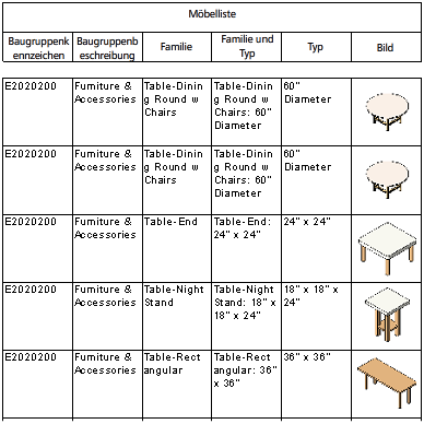

Um Bauteillisten zu erstellen, die grafische Informationen enthalten, können Sie Bilder mit Elementen im Modell verknüpfen.
Sie können entweder von Ihnen in das Modell importierte Bilder oder Bilder, die Sie durch Speichern von Ansichten des Modells (z. B. 3D- oder Renderansichten) im Projekt erstellen, mit einem Element verknüpfen. Wenn die Bilder in die Definition der Bauteilliste aufgenommen werden, werden sie in dem im Plan platzierten Ansichtsfenster der Bauteilliste angezeigt. Die Bauteillistenansicht selbst enthält den Namen des Bildes, nicht jedoch das Bild selbst. Das folgende Beispiel zeigt eine Möbelliste mit Bildern in einer Planansicht.
