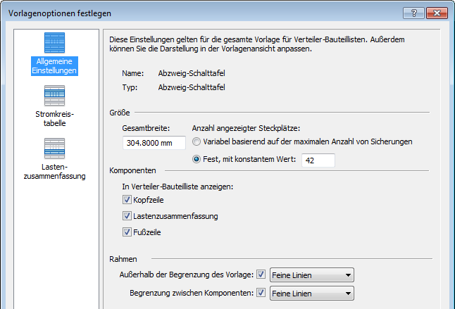

Sie können die Darstellung von Verteiler-Bauteillisten anpassen. Sie können Einstellungen für die allgemeine Darstellung sowie die Stromkreisinformationen und die Lastenzusammenfassung festlegen.
Vorlagen für Verteiler-Bauteillisten
Allgemeine Einstellungen
Stromkreistabelle

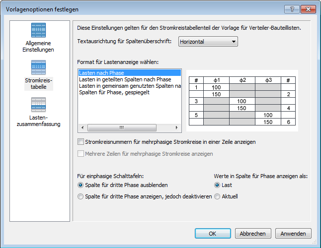

Folgende Formatierungsoptionen sind für den Vorlagentyp Abzweig-Schalttafel verfügbar, wenn die Schalttafelkonfiguration Zwei Spalten, Stromkreise nach rechts ausgewählt ist.
Lasten nach Phase: Dieses Format, verfügbar nur für zweispaltige Abzweig-Schalttafelvorlagen, zeigt jeden Stromkreis in einer eigenen Zeile an.
Mit dieser Option werden die Stromkreise in jeweils einer eigenen Zeile, anstatt in Form von zwei Stromkreisen pro Zeile angezeigt. Stromkreis 1 wird in der ersten Zeile, Stromkreis 2 in der zweiten Zeile angezeigt, und so weiter. Lasten für jede Phase werden in jeweils einer eigenen Spalte angezeigt.
Mehrere Zeilen für mehrphasige Stromkreise anzeigen
Stromkreisnummer in einer Zeile für mehrphasige Stromkreise anzeigen
Lasten in geteilten Spalten nach Phase: Das vorgegebene zweispaltige Vorlagenformat für Abzweig-Schalttafeln. Es gibt zwei Stromkreise pro Zeile und die Lastwerte werden in einer größeren Spalte angezeigt, die in zwei Teile geteilt ist. Stromkreise 1 und 2 sind Phase L1, Stromkreise 3 und 4 Phase L2 zugewiesen, und so weiter.
Lasten in gemeinsam genutzten Spalten nach Phase: Dieses Format ist nur für zweispaltige Abzweig-Schalttafeln verfügbar. In dieser Option, besteht der einzige Unterschied zu Lasten in geteilten Spalten nach Phase (siehe oben) darin, dass die Lasten für die beiden Stromkreise in einer Zeile durch einen Schrägstrich getrennt anstatt in separaten Spalten angezeigt werden.
Stromkreisnummern in mehreren Zeilen
Spalten für Phase, gespiegelt: Dieses nur für zweispaltige Abzweig-Schalttafeln verfügbare Format zeigt zwei Sätze von Phasenspalten mit zwei Stromkreisen pro Zeile an. Die Lasten für Stromkreis 1 und Stromkreis 2 werden in separaten Phasenspalten angezeigt, und so weiter.
Dies ist eine alternative Methode zur Einrichtung der Stromkreise für eine Abzweig-Schalttafel. Anstatt die Stromkreise auf der Schalttafel nach rechts zuzuweisen, werden sie auf der einen und auf der anderen Seite nach unten zugewiesen (von oben nach unten).
Folgende Formatierungsoptionen sind für den Vorlagentyp Abzweig-Schalttafel verfügbar, wenn die Schalttafelkonfiguration Zwei Spalten, Stromkreise nach unten ausgewählt ist.
Lasten nach Phase:
Lasten in geteilten Spalten nach Phase: Dieses Format zeigt zwei Stromkreise pro Zeile an, wobei die Werte für die Last in einer größeren, in zwei Teile geteilten Spalte angezeigt werden.
Lasten in gemeinsam genutzten Spalten nach Phase: Dieses für zweispaltige Abzweig-Schalttafeln verfügbare Format zeigt die Lasten für die beiden Stromkreise in einer Zeile, getrennt durch einen Schrägstrich an.
Spalten für Phase, gespiegelt: Dieses nur für zweispaltige Abzweig-Schalttafeln verfügbare Format zeigt zwei Sätze von Phasenspalten an. Zwei Stromkreise pro Zeile und die Last für Stromkreis 1 und Stromkreis 2 werden in separaten Phasenspalten angezeigt.
Nur Gesamtlast pro Stromkreis: Im hier gezeigten einspaltigen Abzweigformat entspricht die erste Zeile dem ersten Stromkreis und die zweite Zeile dem zweiten Stromkreis.
Das hier gezeigte Format zeigt einen Teil der Gesamtlast und die Last für die jeweilige Phase an.
Informationen ohne Lasten: Dieses Format zeigt keine Lastinformationen an.
Separate Phasenlasten pro Stromkreis: Wenn Sie die Einstellungen unter Stromkreisbenennung nach Phase verwenden, ist dieses das am besten geeignete Format.
Bei Schaltschränken wird für jeden Stromkreis unabhängig von der Anzahl der Pole dieselbe Zahl angezeigt.
Für Schalttafeln mit einzelnen Phasen können Sie die Spalte für die dritte Phase anzeigen oder ausblenden.
Die erste Zeile entspricht dem ersten Stromkreis (3-polig). Die zweite Zeile entspricht dem zweiten Stromkreis (3-polig).
Optionen für einzelne Phasen sind nicht verfügbar.

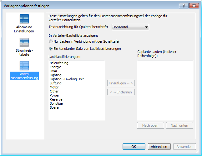

Optionen für Lastenzusammenfassung
