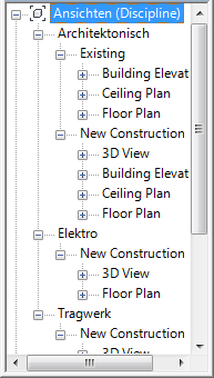

Beispiel: Die folgende Abbildung zeigt Ansichten, die im Projektbrowser zunächst nach Diziplin, dann nach Phase und schließlich nach Ansichtstyp angeordnet sind. Die oberste Ebene des Zweigs Ansichten zeigt auch den Namen der aktuell angewendeten Sortierungsgruppe an (in diesem Fall Disziplin).
