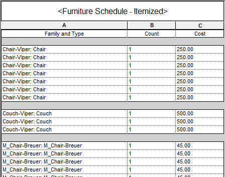

Wenn Sie jedes einzelne Exemplar der Familie und des Typs in der Bauteilliste separat angeben möchten, verwenden Sie die folgenden Einstellungen auf der Registerkarte Sortierung/Gruppierung des Dialogfelds Bauteillisteneigenschaften:

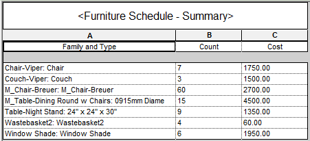

Um eine Zusammenfassung der in einer Bauteilliste aufgeführten Familien und Typen zu erstellen (wobei keine separaten Zeilen für die einzelnen Elemente angegeben werden), verwenden Sie die folgenden Einstellungen auf der Registerkarte Sortierung/Gruppierung des Dialogfelds Bauteillisteneigenschaften:
