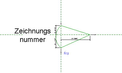

Ihr Projekt kann mehrere Symbole enthalten, indem Sie eine neue Schnittanfangfamilie erstellen.
Beim Erstellen einer Schnittbeschriftungsfamilie definieren Sie das Schnittbeschriftungssymbol. Das erstellte Schnittbeschriftungssymbol muss den Betrachtungswinkel angeben. Ein Betrachtungswinkel wird durch Skizzieren einer Pfeilspitze festgelegt. Das Symbol muss auch Doppelpfeil-Steuerelemente zum Spiegeln enthalten, um den Betrachtungswinkel gegebenenfalls umkehren zu können.
Für das Symbol stehen zwei Parameter zur Verfügung: die Nummer der Zeichnung und die Nummer des Plans. Sie können die Parameter einstellen, indem Sie Beschriftungstext platzieren. Die Zeichnungsnummern sind die Nummern der einzelnen Ansichten in einem Plan. Die Plannummer ist die Nummer des gesamten Plans. Wenn Sie diese Parameter zu einem Symbol hinzufügen, werden sie automatisch eingetragen, wenn die Schnittansicht in ein Projekt aufgenommen wird.
