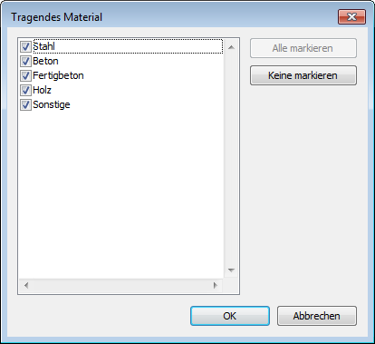

Sie können auswählen, welche Stützenmaterialien in der grafischen Stützenliste angezeigt werden sollen. Klicken Sie in der Eigenschaftenpalette im Abschnitt Sonstige in der Zeile Materialtypen auf die Schaltfläche Bearbeiten.
Wählen Sie alle Materialien aus, die angezeigt werden sollen, und klicken Sie auf OK. Sie sind vorgabemäßig ausgewählt.
