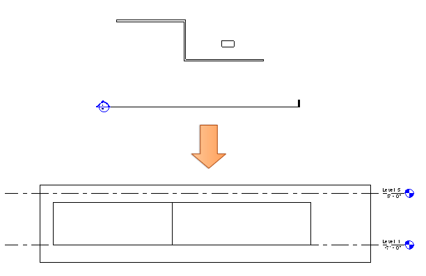

Hier können Sie eine Schnittansicht oder Ansicht unterteilen, um anderenfalls abgedunkelte Teile der Ansicht anzuzeigen.
Diese Funktion ermöglicht es, durch Abwandeln eines Schnitts oder einer Ansicht nicht zusammenhängende Teile des Modells anzuzeigen, ohne dass eigens neue Ansichten erstellt werden müssen. Sie können beispielsweise Elemente der Umgebung Teile des Gebäudes verdecken, die Sie in einer Ansicht anzeigen möchten. Durch Unterteilen der Ansicht können Sie diese Hindernisse umgehen.
Das folgende Beispiel zeigt die Unterteilung eines Schnitts, Ansichten können jedoch auf dieselbe Weise unterteilt werden. In der folgenden Abbildung wird ein normaler Schnitt in das Modell gezeichnet.
