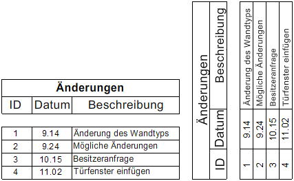

Änderungslisten können im Plankopf um 90 Grad im Uhrzeigersinn oder in Gegenrichtung gedreht werden. Bearbeiten Sie dazu die Plankopffamilie. Die Änderungsliste auf einem einzelnen Plan in einem Projekt zu drehen, ist nicht möglich.
Eine horizontale (links) und eine gedrehte (rechts) Änderungsliste
