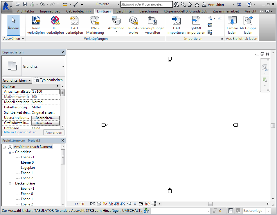

Zeichenbereich
Im Zeichenbereich werden Ansichten (sowie Pläne und Bauteillisten) des aktuellen Projekts angezeigt. Jedes Mal, wenn Sie eine Ansicht in einem Projekt öffnen, wird diese Ansicht im Zeichenbereich vor allen anderen geöffneten Ansichten angezeigt.
Die anderen Ansichten sind noch geöffnet, liegen jedoch unterhalb der aktuellen Ansicht. Verwenden Sie die Werkzeuge von Registerkarte Ansicht Gruppe Fenster, um die Projektansichten an Ihren Arbeitsstil anzupassen.
Der Hintergrund des Zeichenbereichs ist standardmäßig weiß. Sie können die Farben umkehren. Er wird dann in Schwarz angezeigt. (Siehe Anweisungen unten.)

So kehren Sie die Hintergrundfarbe des Zeichenbereichs um
  1. Klicken Sie auf Optionen.
  2. Klicken Sie im Dialogfeld Optionen auf die Registerkarte Grafiken.
  3. Aktivieren oder deaktivieren Sie die Option Hintergrundfarbe umkehren.
