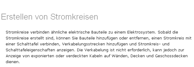

In manchen Hilfethemen weist die Legende unter dem Titel des Themas darauf hin, dass das gesamte Thema sich auf das angegebene Produkt bzw. die angegebenen Produkte oder auf disziplinspezifische Funktionen von Autodesk Revit bezieht. Darüber hinaus werden disziplinspezifische Informationen innerhalb eines Themas gegebenenfalls mit entsprechenden Symbolen markiert.
In diesem Beispiel bedeutet die Legende, dass das gesamte Thema für Revit MEP und MEP-spezifische Funktionen von Autodesk Revit gilt.
