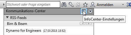

InfoCenter-Einstellungen
Wenn Sie über das Autodesk-Konto und das Kommunikations-Center verfügen, können Sie im Dialogfeld InfoCenter-Einstellungen die Einstellungen z. B. für Benachrichtigungen, RSS-Feeds und Autodesk-Kanäle anpassen. Um dieses Dialogfeld zu öffnen, klicken Sie oben in einem der Menüs Autodesk-Konto, Kommunikations-Center oder Favoriten auf die Schaltfläche InfoCenter-Einstellungen.
