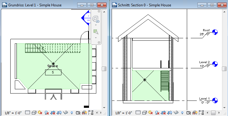

  1. Schließen Sie alle Ansichten mit Ausnahme der Schnittansicht und des Grundrisses, in dem Sie den Raum platzieren möchten, und geben Sie WT auf der Tastatur ein, um die beiden Ansichten nebeneinander anzuzeigen.
    Sie können auch auf Registerkarte Ansicht Gruppe Fenster (Nebeneinander) klicken.
  2. Klicken Sie in der Schnittansicht, um es zu aktivieren, und geben Sie auf der Tastatur VG ein.
  3. Führen Sie im Dialogfeld Überschreibungen Sichtbarkeit/Grafiken auf der Registerkarte Modellkategorien einen Bildlauf bis zum Eintrag Räume durch.
  4. Erweitern Sie den Eintrag Räume, wählen Sie Innen und Referenz (wenn Fadenkreuze als Referenz angezeigt werden sollen), und klicken Sie auf OK.
  5. Verwenden Sie dasselbe Verfahren, um Räume in der Grundrissansicht sichtbar zu machen.

  3. Zeigen Sie in der Grundrissansicht mit der Maus auf einen Bereich im Gebäudemodell, und klicken Sie, um einen Raum zu platzieren.
    Anmerkung: Räume können nur in Grundrissansichten platziert werden.

  8. Vergewissern Sie sich in der Schnittansicht, dass der schattierte Bereich, der das Volumen des Raums darstellt, von der Basisebene bis zur darüber liegenden Ebene begrenzt ist und dass keine unschattierten Bereiche (durch Hohlräume oder Schächte bedingt) verbleiben.
  9. Ist der Raum durch eine Decke oder ein anderes den architektonischen Raum begrenzendes Element anstatt durch die darüber liegende Ebene begrenzt, vergewissern Sie sich, dass die Obergrenze des Raums auf der darüber liegenden Ebene festgelegt ist, und definieren Sie den Raum erneut vertikal, falls erforderlich.
    Sie müssen außerdem nicht schattierte Bereiche wie Hohlräume, Schächte und Aussparungen bereinigen.
