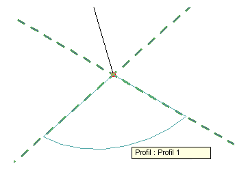

  5. Laden oder zeichnen Sie Profil 1.
    Der Endpunkt von Profil 1 auf dem Pfad der Sweep-Verschmelzung wird hervorgehoben.

    • So zeichnen Sie ein Profil
      1. Stellen Sie in der Gruppe Sweep-Verschmelzung sicher, dass die Option <Nach Skizze> ausgewählt ist, und klicken Sie auf (Profil bearbeiten).
      2. Wenn das Dialogfeld Zu Ansicht wechseln angezeigt wird, wählen Sie die Ansicht, in der das Profil gezeichnet werden soll, und klicken Sie auf OK.
      3. Verwenden Sie die Werkzeuge auf der Registerkarte Ändern | Sweep-Verschmelzung > Profil bearbeiten, um das Profil zu skizzieren. Profile müssen geschlossene Schleifen sein.
      4. Klicken Sie in der Gruppe Modus auf (Bearbeitungsmodus beenden).
