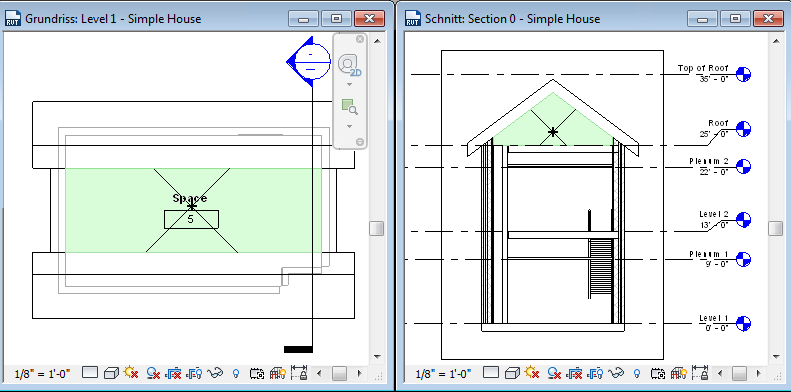

  3. Ziehen Sie in der Grundrissansicht den Mauszeiger über eine Fläche im Gebäudemodell, und klicken Sie, um einen Raum zu platzieren.
    Anmerkung: Räume können nur in Grundrissansichten platziert werden.
  4. Klicken Sie auf Ändern.
  5. Wählen Sie den Raum aus.
  6. Führen Sie in der Eigenschaftenpalette unter Energieanalyse einen der folgenden Schritte durch:
    • Wählen Sie Besetzbar, wenn eine Belegung des Raums vorgesehen ist.
    • Deaktivieren Sie Besetzbar, wenn der Raum nicht belegt werden soll.
  7. Klicken Sie auf OK.
    Anmerkung: Wenn Sie einen Raum in einem Bereich platzieren, der einen Raum des architektonischen Modells enthält, ist der Parameter Besetzbar bereits aktiviert. Der Raum wird dadurch als belegt definiert. Wenn die Architektur des Bereichs keinen Raum enthält, wird der Parameter Besetzbar automatisch deaktiviert. Dadurch wird der Raum als nicht belegt definiert. Durch Aktivieren oder Deaktivieren dieses Parameters können Sie die Definition des Raums jederzeit ändern. Der Parameter Besetzbar wirkt sich auf die Analyse der überschlägigen Heiz- und Kühllast aus.
  8. Vergewissern Sie sich in der Schnittansicht, dass der schattierte Bereich, der das Volumen des Raums darstellt, von der Basisebene bis zum Dach begrenzt ist und dass keine unschattierten Bereiche (durch Hohlräume oder Schächte bedingt) verbleiben. Dies ermöglicht eine präzisere Volumenberechnung.
  9. Wenn der Raum nicht wie angegeben begrenzt ist, überprüfen Sie in der Schnittansicht, ob als Obergrenze des Raums die Ebene über dem Dach festgelegt ist, und definieren Sie die vertikale Begrenzung des Raums erneut, falls erforderlich.
    Darüber hinaus müssen Sie alle nicht schattierten Bereiche bereinigen.
