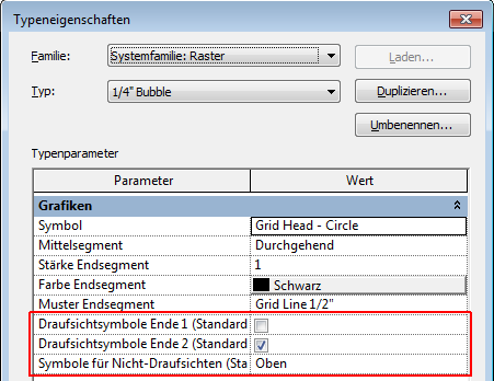

So blenden Sie Rasterbeschriftungsblöcke mithilfe der Typeneigenschaften ein bzw. aus
- Öffnen Sie eine Ansicht, in der Rasterlinien angezeigt werden.
- Wählen Sie eine Rasterlinie aus, und klicken Sie auf Registerkarte Ändern | Raster
Gruppe Eigenschaften
(Typeneigenschaften).
- Führen Sie im Dialogfeld Typeneigenschaften einen der folgenden Schritte aus:
- Zum Anzeigen von Rasterbeschriftungsblöcken am Startpunkt von Rasterlinien in der Draufsicht wählen Sie Draufsichtsymbole Ende 1 (Standard).
- Zum Anzeigen von Rasterbeschriftungsblöcken am Endpunkt von Rasterlinien in der Draufsicht wählen Sie Draufsichtsymbole Ende 2 (Standard).
- Bei anderen Ansichten als Draufsichten (z. B. Ansichten und Schnitten) geben Sie an, wo Rasterbeschriftungsblöcke angezeigt werden sollen. Wählen Sie bei Symbole für Nicht-Draufsichten (Standard) Oben, Unten, Beide (oben und unten) oder Keine.
- Klicken Sie auf OK.
Revit aktualisiert alle Rasterlinien dieses Typs in allen Ansichten.
