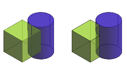

Sie können mehrere Körperexemplare in ein Projekt aufnehmen. Um Überlappungen der Körperexemplare so weit wie möglich zu reduzieren, verbinden Sie diese mithilfe des Werkzeugs Geometrie verbinden.
Das Bruttovolumen und die Bruttobodenfläche werden dann entsprechend angepasst.
  1. Klicken Sie auf Registerkarte Ändern Gruppe Geometrie Dropdown-Liste Verbinden (Geometrie verbinden).
  2. Wählen Sie zuerst das erste und dann das zweite Körperexemplar aus.
Die überlappende Form des ersten Körpers schneidet den zweiten Körper. Die Körpergeschosse des zweiten Körpers sind so angepasst, dass die Bruttobodenfläche in Körpertabellen korrekt angegeben werden kann.
Wenn Sie die verbundenen Körperexemplare verschieben, werden ihre Eigenschaften aktualisiert. Wenn Sie die Körperexemplare so verschieben, dass sie sich nicht schneiden, wird eine Warnmeldung angezeigt. Sie können die Verbindung mithilfe des Befehls Geometrieverbindung aufheben trennen.
