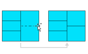

Teilen eines Fassadenelements
Sie können die Elemente einer Fassade in mehrere Elemente aufteilen, indem Sie dem bestehenden Fassadenraster Segmente hinzufügen.
