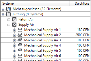

    Revit zeigt in einer Meldung an, wie viele Systeme aus dem ausgewählten System erstellt werden.
  4. Klicken Sie auf OK.
  5. Der Fortschritt des Vorgangs wird in der Statusleiste angezeigt.
    Der Name eines geteilten Systems ist der Name des ursprünglichen Systems mit einer angehängten Nummer.
