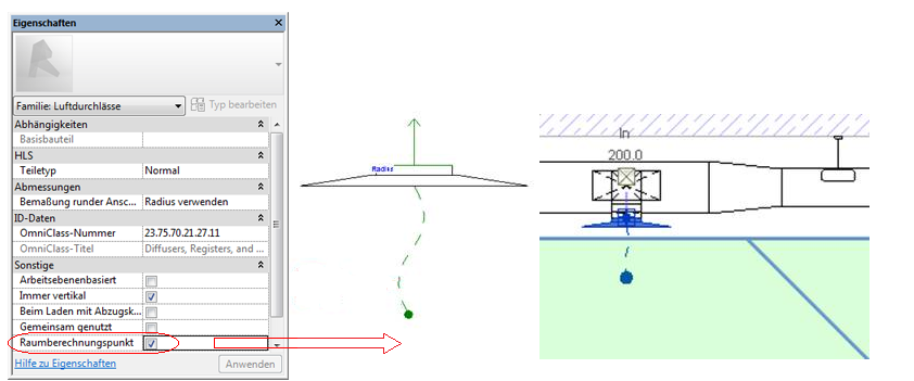

    In manchen Fällen werden Luftdurchlässe eventuell so platziert, dass ihr Anschlussstück nicht innerhalb eines MEP-Raums liegt. Um festzustellen, in welchem MEP-Raum sich der Luftdurchlass befindet, wird der Raumberechnungspunkt als Suchpunkt verwendet. Durch Bearbeiten der Familie für den Luftdurchlass können Sie den Raumberechnungspunkt aktivieren und diesen anschließend verschieben, sodass er sich innerhalb des MEP-Raums befindet. Aktivieren Sie im Familieneditor in der Eigenschaftenpalette den Eintrag Raumberechnungspunkt. Bearbeiten Sie die Position des Raumberechnungspunkt so, dass er sich innerhalb des MEP-Raums befindet.
    Da der Raumberechnungspunkt angibt, in welchem MEP-Raum sich der Luftdurchlass befindet, wird dieser auch in Bauteillisten angezeigt. Wenn Sie z. B. eine Spalte mit Angaben zum MEP-Raum, z. B. Name und Nummer, in die Liste aufnehmen, wird der durch den Raumberechnungspunkt bestimmte MEP-Raum verwendet.
