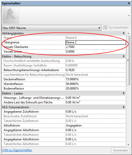

  5. In der Eigenschaftenpalette können Sie unter Abhängigkeiten die folgenden Eigenschaften ändern:
    • Obergrenze: Gibt die Referenzebene für die Obergrenze der Fläche an.
    • Versatz Obergrenze: Gibt den Versatz für die Obergrenze an.
      Sie können positive oder negative Werte eingeben.
    • Basisversatz: Gibt den Versatz zur Referenz- oder Basisebene an.
      Anmerkung: Beachten Sie, dass diese Ebene nicht geändert werden kann, da dies die Referenz- oder Basisebene der Fläche ist.
    • Klicken Sie auf OK.
    Die vertikale Grenze des Raums wird geändert. Das Steuerelement wird verschoben, und die Schattierung wird an die neue vertikale Grenze angepasst.
