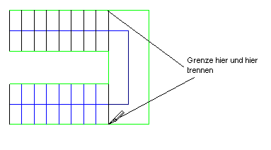

Geländer für Treppen mit Podesten
Wenn in der mithilfe von Begrenzungs- und Steigungslinien erstellten Treppe ein Podest enthalten ist, teilen Sie die Begrenzungslinien an den Stellen, an denen sie auf das Podest treffen, damit das Geländer dem Verlauf des Podests und der Neigung der Treppe folgt.
  1. Wählen Sie die Treppe aus, und klicken Sie auf Registerkarte Ändern | Treppenskizze erstellen Gruppe Ändern (Trennen).
  2. Teilen Sie die Begrenzungslinien an den Schnittpunkten mit dem Podest.
