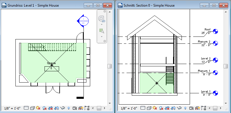

Platzieren eines Raums
  1. Aktivieren Sie die Grundrissansicht, und klicken Sie auf Registerkarte Berechnung Gruppe Räume und Zonen (Raum).
    Anmerkung: Sie müssen im Projekt möglicherweise Raumbeschriftungen laden , falls dies noch nicht geschehen ist.
  2. Gehen Sie in der Optionsleiste folgendermaßen vor:
    • Geben Sie für Obergrenze der Ebene oberhalb der Ebene an, auf der der Raum liegt.
    • Geben Sie 0' 0" (0.00 mm) als Versatz ein.
      Mit diesen beiden Optionen legen Sie die vertikale Grenze oder Höhe für den Raum fest.

  3. Ziehen Sie in der Grundrissansicht den Mauszeiger über eine Fläche im Gebäudemodell, und klicken Sie, um einen Raum zu platzieren.

  8. Vergewissern Sie sich in der Schnittansicht, dass der schattierte Bereich, der das Volumen des Raums darstellt, von der Basisebene bis zur Ebene der darüber liegenden Decke begrenzt ist und dass keine unschattierten Bereiche (durch Hohlräume oder Schächte bedingt) verbleiben. Dies ermöglicht eine präzisere Volumenberechnung.
    Für die Lücken (links) und die Aussparung (unten rechts) sind unschattierte Bereiche vorhanden. Diese müssen bereinigt werden.
  9. Wenn der Raum nicht wie angegeben begrenzt ist, stellen Sie in der Schnittansicht sicher, dass als Obergrenze für den Raum die darüber liegende Ebene festgelegt ist, und definieren Sie die vertikale Begrenzung des Raums erneut , falls erforderlich.
    Darüber hinaus müssen Sie alle nicht schattierten Bereiche bereinigen .
