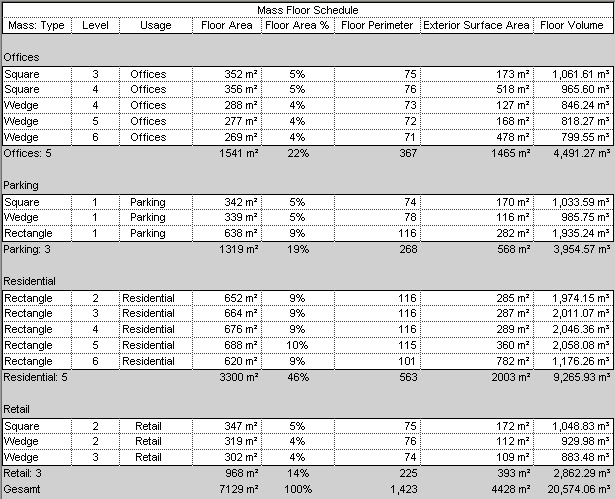

Nachdem Sie Körpergeschosse erstellt haben, können Sie mithilfe einer Bauteilliste für Körpergeschosse diesen jeweils eine Nutzung zuweisen oder den Entwurf analysieren.
Wenn Sie die Form des Körpers ändern, wird die Bauteilliste für das Körpergeschoss entsprechend aktualisiert.

Die Bauteilliste wird im Zeichenbereich angezeigt. Wenn das Feld Verwendung in der Bauteilliste enthalten ist, können Sie jeder Körpergeschossdecke eine Nutzung zuweisen.
