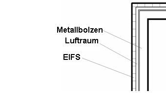

Mithilfe von Materialbeschriftungen geben Sie den Typ des Materials an, das für ein Element oder eine Schicht eines Elements verwendet werden soll.
Revit LT speichert diese Informationen im Feld Beschreibung im Material-Editor.
Bevor Sie diesen Vorgang durchführen, sollten Sie die erforderlichen Materialbeschriftungen für die Elemente laden, die eine Beschriftung benötigen.
Gruppe Beschriftung
Die Ausrichtung einer bereits eingefügten Beschriftung kann nachträglich geändert werden: Wählen Sie die Beschriftung aus, und drücken Sie die Leertaste.
Wenn Sie das Ende der Führungslinie an ein anderes Material verschieben, wird dieses in der Materialbeschriftung angezeigt.
Wird in der Materialbeschriftung ein Fragezeichen (?) angezeigt, ist das Feld Beschreibung auf der Registerkarte ID für das Material des Elements leer. Wenn Sie auf das Fragezeichen doppelklicken, können Sie eine Beschreibung des Materials eingeben. Revit LT übernimmt diese Eingabe automatisch in das Feld Beschreibung.
