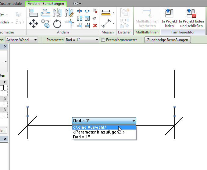

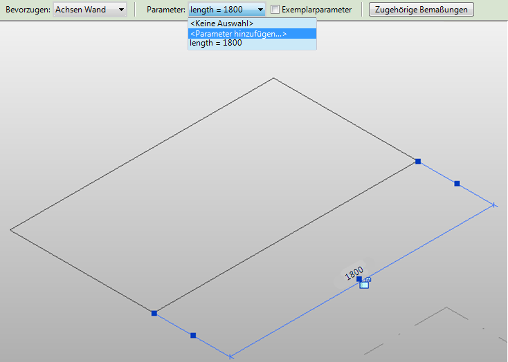

Im Familieneditor können Sie eine permanente Bemaßung bearbeiten, um eine Beschriftung hinzuzufügen.
Wählen Sie in der Zeichnung die permanente Bemaßung aus, und führen Sie einen der folgenden Schritte durch:
- Klicken Sie mit der rechten Maustaste, wählen Sie Beschriftung, und wählen Sie dann einen vorhandenen Parameter aus, oder klicken Sie auf Parameter hinzufügen. Weitere Informationen finden Sie unter Erstellen von Familienparametern.
- Klicken Sie in der Optionsleiste auf die Dropdown-Liste Beschriftung, und wählen Sie entweder einen vorhandenen Parameter oder Parameter hinzufügen.
Anmerkung: Nach dem Beschriften (und dem Aufheben der Auswahl) einer Bemaßung können Sie den Wert der Bemaßung ändern. Klicken Sie mit der rechten Maustaste auf die beschriftete Bemaßung, wählen Sie Bearbeiten, und geben Sie einen neuen Wert für die Bemaßung ein.
