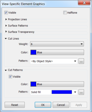

Grafik in Ansicht überschreiben
Nach Element

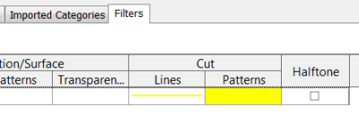

Ansichtsfilter

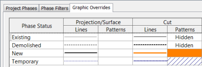

Grafische Überschreibungen für Phasen
