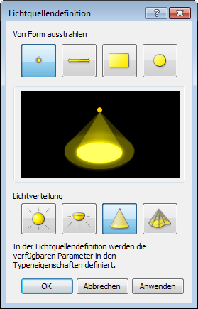

    Das Dialogfeld Lichtquellendefinition wird angezeigt.
  4. Wählen Sie für Von Form ausstrahlen die Form des Lichts, das von der Lichtquelle ausgestrahlt werden soll: Punkt, Linie, Rechteck oder Kreis.
  5. Wählen Sie für Lichtverteilung das Lichtverteilungsmuster für die Lichtquelle aus: kugelförmig, halbkugelförmig, Spot oder fotometrisches Netz.
    Tipp: Klicken Sie auf Fotometrisches Netz, wenn Sie eine IES-Datei zum Definieren der fotometrischen Form angeben möchten.
    Das mittlere Bild wird geändert und veranschaulicht die kombinierten Einstellungen. Diese Einstellungen bestimmen die Parameter, die für die Lichtquelle verfügbar sind.
  6. Klicken Sie auf OK.
    Die Umrissform für die Lichtquelle im Zeichenbereich hängt von den ausgewählten Einstellungen für die Lichtquellendefinition ab.
