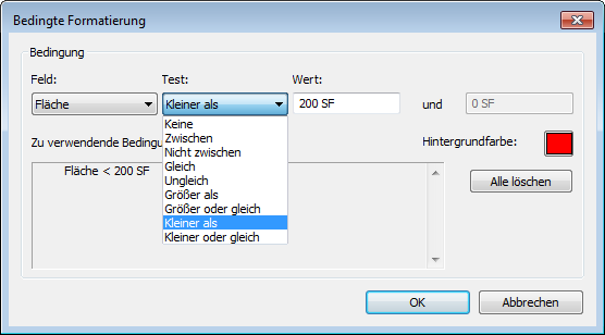

  4. Klicken Sie auf Bedingte Formatierung.
    Das Dialogfeld Bedingte Formatierung wird angezeigt.
  5. Unter Feld wird das Feld angezeigt, das Sie in Schritt 3 gewählt haben.
    Die Dropdown-Liste Feld enthält die in der Bauteilliste vorhandenen Felder.
  6. Klicken Sie unter Test auf die Dropdown-Liste, und wählen Sie die Formatierungsregel.
  7. Legen Sie den Wert bzw. Werte für die Bedingung fest.
    Für alle Bedingungen außer Zwischen und Nicht zwischen wird nur ein Feld für den Wert angezeigt.
  8. Klicken Sie für Hintergrundfarbe auf das Farbfeld.
    Das Farbauswahldialogfeld wird angezeigt.
  9. Legen Sie die Hintergrundfarbe für die Zelle fest, und klicken Sie auf OK.
  10. In der Bauteilliste werden die betroffenen Zellen mit Hintergrundfarben angezeigt, wenn die festgelegten Bedingungen zutreffen.
