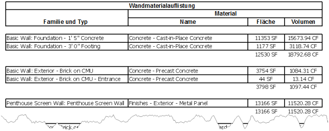

Diese Listen zeigen detailliertere Informationen zum Aufbau eines Bauteils mit Listen von Teilbauteilen oder Materialien.
Materialauflistungen sind Listen von Teilbauteilen oder Materialien beliebiger Revit LT-Familien Materialauflistungen haben alle Funktionen und Charakteristika anderer Bauteillistenansichten, sie ermöglichen jedoch die Anzeige von mehr Details über die Baugruppe eines Bauteils. In Revit LT kann jedes Material, das einem Bauteil zugewiesen wird, in Bauteillisten aufgenommen werden.
