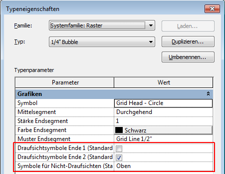

So blenden Sie Rasterbeschriftungsblöcke mithilfe der Typeneigenschaften ein bzw. aus
  1. Öffnen Sie eine Ansicht, in der Rasterlinien angezeigt werden.
  2. Wählen Sie eine Rasterlinie aus, und klicken Sie auf Registerkarte Ändern | Raster Gruppe Eigenschaften (Typeneigenschaften).
  3. Führen Sie im Dialogfeld Typeneigenschaften einen der folgenden Schritte aus:
    • Zum Anzeigen von Rasterbeschriftungsblöcken am Startpunkt von Rasterlinien in der Draufsicht wählen Sie Draufsichtsymbole Ende 1 (Standard).
    • Zum Anzeigen von Rasterbeschriftungsblöcken am Endpunkt von Rasterlinien in der Draufsicht wählen Sie Draufsichtsymbole Ende 2 (Standard).
    • Bei anderen Ansichten als Draufsichten (z. B. Ansichten und Schnitten) geben Sie an, wo Rasterbeschriftungsblöcke angezeigt werden sollen. Wählen Sie bei Symbole für Nicht-Draufsichten (Standard) Oben, Unten, Beide (oben und unten) oder Keine.
  4. Klicken Sie auf OK.
    Revit LT aktualisiert alle Rasterlinien dieses Typs in allen Ansichten.
