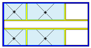

Beispiel: Der folgende Grundriss zeigt die Platzierung von Räumen mithilfe der durch Wände im Grundmodell (blau) und im verknüpften Modell (gelb) definierten Raumbegrenzungen.
