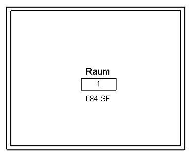

Beispiel: Angenommen, die Basisvorlage enthält folgenden Raum.

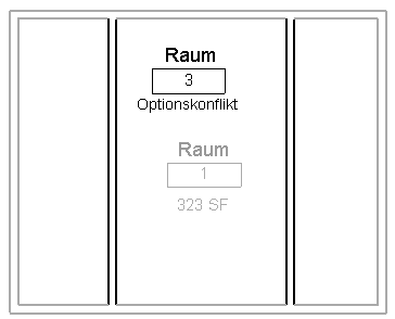

Wenn Sie einer Entwurfsoption einen Raum hinzufügen, wird darin auf einen Optionskonflikt hingewiesen.
Anmerkung: Wenn Sie eine Raumliste erstellt haben, wird auf dem Plan in der Spalte Raumfläche ebenfalls ein Optionskonflikt angezeigt.
