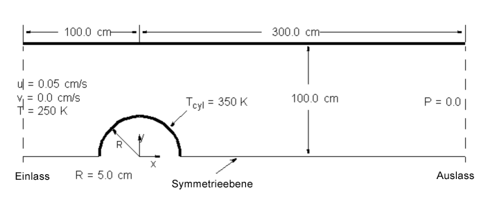

Geometrie und Randbedingungen

Mit den Werten Re = 50 (basierend auf dem Zylinderdurchmesser), Q = 17.08 Watt und P = 6.97 und unter Verwendung der bekannten Geometrie und den Randbedingungsdaten werden folgende Ergebnisse berechnet:
