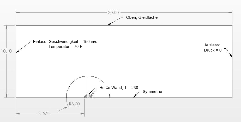

Geometrie und Randbedingungen
Alle Bemaßungen sind in Zoll:
