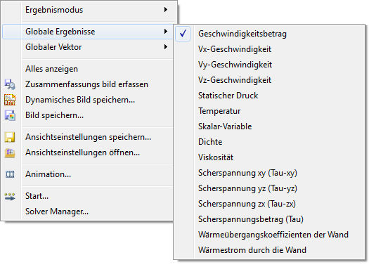

Anmerkung: Wenn der Modus Globale Ergebnisse aktiv ist, können die Ergebniselemente nicht geändert werden. Sie können jedoch bei jeder Ergebnistask die Anzeige der Ergebnisse im gesamten Modell ändern, indem Sie mit der rechten Taste auf oder außerhalb des Modells klicken und die Option "Globale Ergebnisse" oder "Globaler Vektor" wählen.

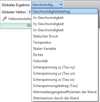

Um die Ergebnisgröße auszuwählen, die auf Modellflächen angezeigt werden soll, klicken Sie mit der rechten Maustaste und wählen Sie Globale Ergebnisse:
Alternativ treffen Sie im Menü Globale Ergebnisse in der kontextabhängigen Gruppe Global eine Auswahl:

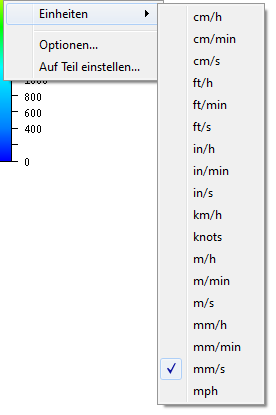

So ändern Sie die angezeigten Einheiten
Klicken Sie mit der rechten Maustaste auf die Legende, und wählen Sie Einheiten.

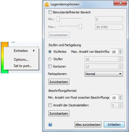

So ändern Sie die Legendendarstellung
Klicken Sie mit der rechten Maustaste auf die Legende, und wählen Sie Optionen.
So ändern Sie den Bereich
Stufen und Farbgebung
Beschriftungsabstand und -format
Vertikaler Abstand der Legende

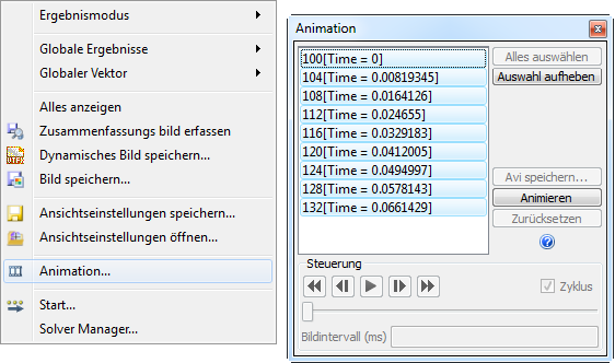

Die Ergebnisse von transienten Analysen können anschaulich visualisiert werden, indem Ergebnisse bei bestimmten Zeitschritten gespeichert und animiert werden, um zu sehen, wie sie sich im Laufe der Zeit verändern.
Klicken Sie alternativ auf Ergebnisse(Registerkarte) > Bild (Gruppe) > Animation, um das Dialogfeld Animation zu öffnen.
Verwenden Sie das Dialogfeld Animation, um gespeicherte Iterationen oder Zeitschritte zu animieren.
