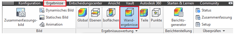

In dieser Übung lernen Sie, wie mit dem Dialogfeld "Wand" hydrodynamische Kräfte und Temperaturen auf Flächen oder Flächengruppen gemessen werden.
1. Klicken Sie auf der Registerkarte Ergebnisse auf Wandergebnisse:
