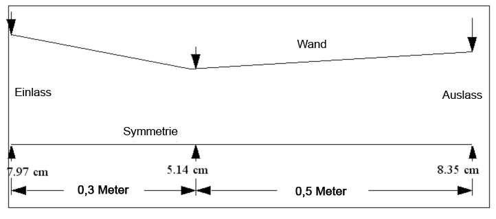

Problembeschreibung
Kompressible Strömung in einer Venturidüse ist ein klassisches Problem der Fluidmechanik. Für ideale Strömung (ohne Reibung), ob mit oder ohne Durchflussbegrenzung, gibt es analytische Beschreibungen zur Bestimmung der Mach-Zahl am Auslass, des Drucks und der Temperatur.
Für diese Validierungsanalyse sind die Einlassbedingungen so festgelegt, dass die Strömung durchflussbegrenzt ist und für ideale Strömungsbedingungen an der Einschnürung eine Mach-Zahl von 1.0 gilt. Reibung wird in die Analyse einbezogen, so dass die Interaktion zwischen der Grenzschicht und der Überschallströmung im divergierenden Bereich augenscheinlich wird.
Die von Autodesk® CFD ermittelten Auslassbedingungen werden mit den Werten verglichen, die sich unter Verwendung der Theorie idealer Strömungen ergeben.
Geometrie und Randbedingungen
