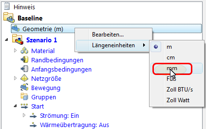

1. Stellen Sie sicher, dass die Einheit im Geometriezweig der Designstudienleiste auf mm eingestellt ist.
Autodesk® Inventor, PTC Creo und SolidWorks:
Die Einheit sollte bereits in mm angezeigt sein. Keine Einstellung erforderlich.
UGNX:
  1. Klicken Sie mit der rechten Maustaste auf den Geometriezweig.
  2. Wählen Sie mm als Längeneinheit aus.

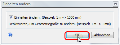

  1. Klicken Sie im Dialogfeld Einheiten ändern auf OK.

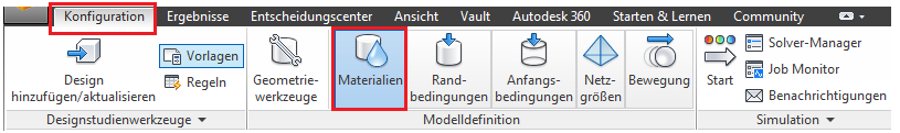

2. Klicken Sie auf Materialien auf der Registerkarte Konfiguration:

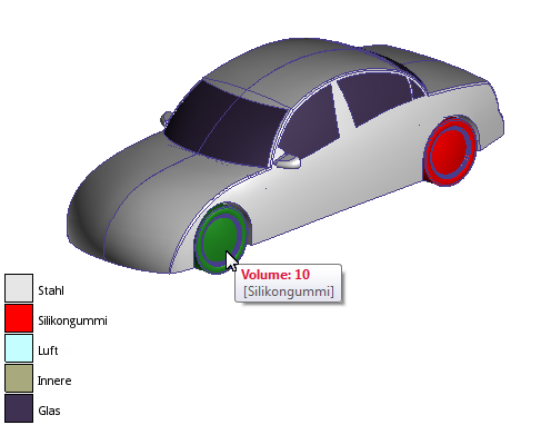

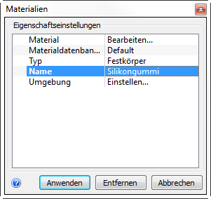

9. Wählen Sie die vier Räder aus, und klicken Sie im kontextabhängigen Werkzeugkasten auf die Schaltfläche Bearbeiten.
10. Typ = Festkörper, Name = Silikongummi, klicken Sie auf Anwenden.
11. Blenden Sie die Räder aus.

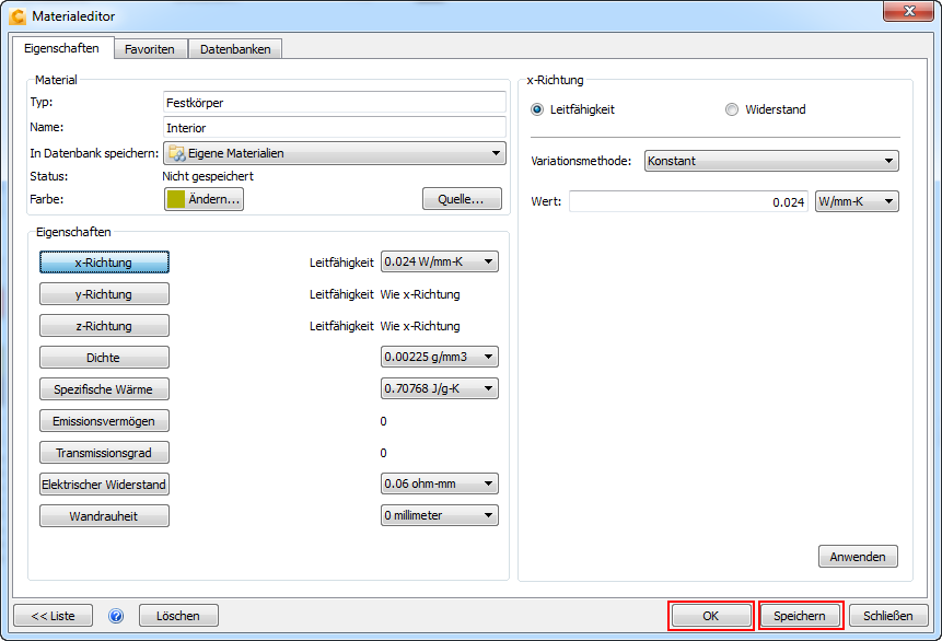

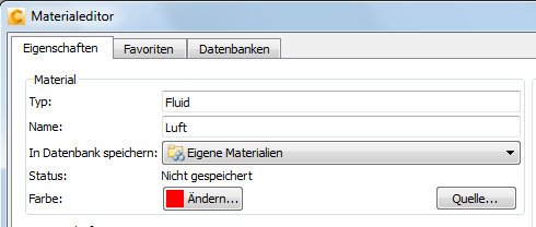

13. Typ = Festkörper, Name = Graphite Carbon. Klicken Sie in der Zeile Material auf Bearbeiten.
14. Im Materialeditor: Name = Innenausstattung, In Datenbank speichern = Meine Materialien.

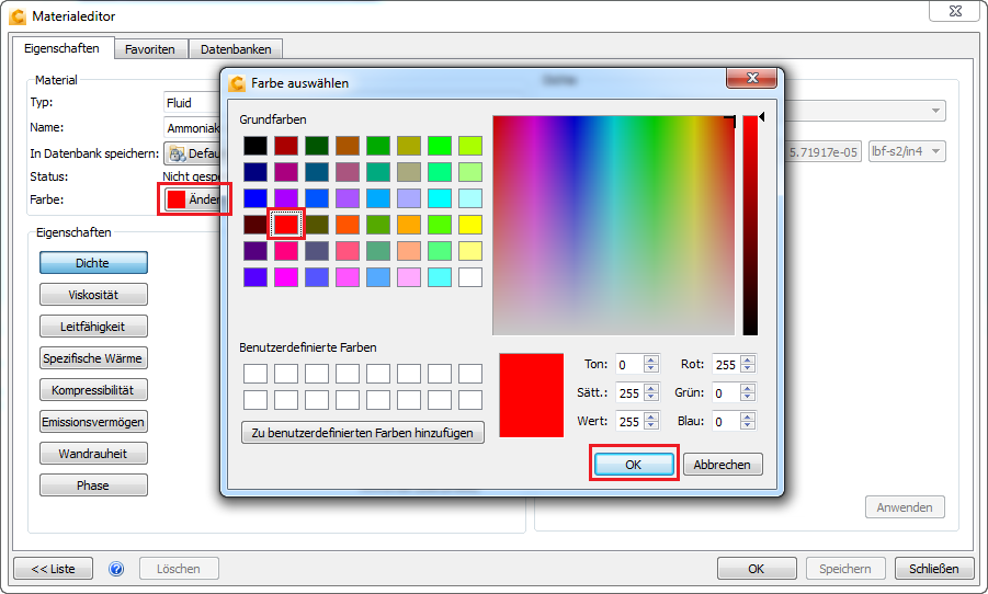

15. Klicken Sie auf Farbe: Ändern. Wählen Sie im Dialogfeld Farbauswahl eine Farbe aus, und klicken Sie auf OK.
Anmerkung: Es wäre auch die Änderung der physikalischen Eigenschaften im Materialeditor möglich gewesen.
16. Um das neue Material in der benutzerdefinierten Materialdatenbank zu speichern, klicken Sie auf Speichern und OK.
17. Um das Material Innenausstattung anzuwenden, klicken Sie im Material-Schnellbearbeitungs-Dialogfeld auf Anwenden.

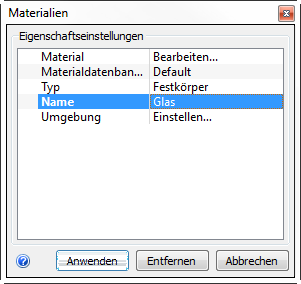

23. Klicken Sie mit der linken Maustaste außerhalb des Modells und klicken Sie auf das Symbol Bearbeiten auf der kontextabhängigen Symbolleiste.
24. Typ = Festkörper, Name = Glas, klicken Sie auf Anwenden.

26. Überprüfen Sie, ob allen Teilen das richtige Material zugewiesen wurde:
