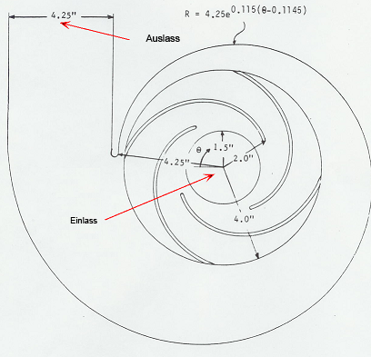

Problembeschreibung
Der Verweis enthält die Strömungswerte einer Labor-Skalierungspumpe, die mithilfe von Geschwindigkeitsmessung per Laser erfasst wurden.
In diesem Fall wird der in Autodesk® CFD berechnete Durchfluss mit dem gemessenen Betriebspunkt verglichen. Sie weisen ein Druckgefälle für die Pumpe zu, sagen den Durchfluss vorher und vergleichen diesen Durchfluss mit der experimentell bestimmten Kennlinie.
Geometrie und Randbedingungen
Das Laufrad ist eine ummantelte 4-Blatt-Konstruktion mit Spiralschaufeln mit einer Logstufe von 16°. Der Einlassradius beträgt 1.5 Zoll, der Auslassradius 4.0 Zoll und die führenden Kanten der Schaufeln haben einen Radius von 2.0 Zoll. Das Gehäuse ist eine logarithmische Spirale. Der Gehäusewinkel beträgt 83°, um mit der Strömung am Laufradauslass übereinzustimmen. Die Kanalbreite von Laufrad und Spiralgehäusebereichen beträgt 0.97 Zoll.
Ergebnisse
| Benchmark | 2015: Build 20131223 | % Fehler | 2016: Build 20150218 | % Fehler | |
| Durchfluss | 83 gpm | 80.20 | 3.37 | 81.56 | 1.74 |
