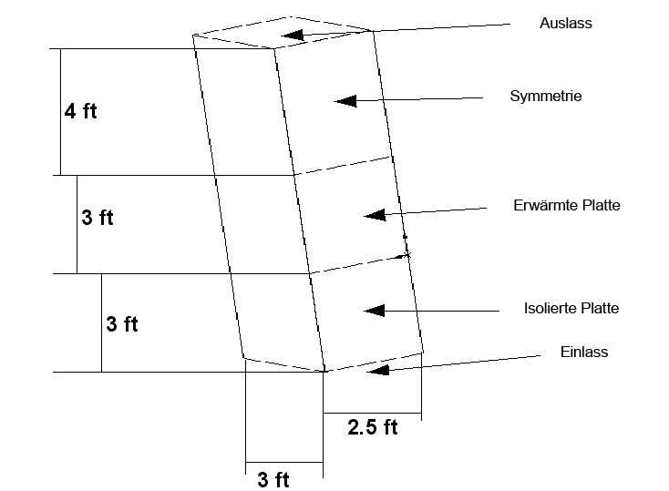

Geometrie und Randbedingungen
Die nicht markierten Flächen sind Symmetrieflächen. Die vertikale Platte beginnt am Einlass und wird an den ersten 3 Fuß nicht beheizt. Auf diese Weise kann die thermische Randschicht unabhängig von der Moment-Randschicht zunehmen.
Die Einlasstemperatur ist 70°F. Die Temperatur des erwärmten Teils der Platte ist 105°F.
