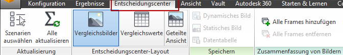

Nach dem Erfassen von Zusammenfassungselementen vergleichen Sie sie im Entscheidungscenter. Um das Entscheidungscenter zu öffnen, klicken Sie auf die Registerkarte Entscheidungscenter:
In der Designstudienleiste wird das Entscheidungscenter angezeigt:

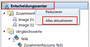

Um das Zusammenfassungselement zu aktualisieren, klicken Sie auf Alle aktualisieren auf der Registerkarte Entscheidungscenter:
Sie können auch mit der rechten Maustaste in das Entscheidungscenter klicken und Alles aktualisieren wählen.
Sie können einzelne Zusammenfassungselemente aktualisieren, indem Sie mit der rechten Maustaste darauf klicken und den entsprechenden Befehl zum Aktualisieren auswählen.

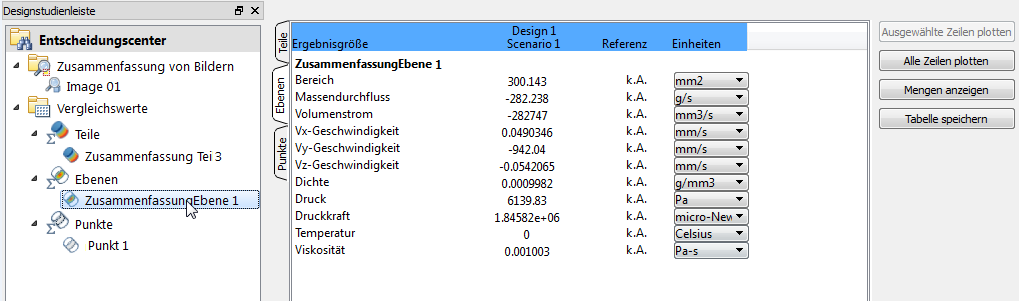

Anzeigen von Vergleichswerten
Mit Vergleichswerten können Sie Daten aus Zusammenfassungsebenen, Zusammenfassungspunkten und Zusammenfassungsteilen vergleichen. Um die Tabelle der Vergleichswerte anzuzeigen, klicken Sie auf ein Zusammenfassungsobjekt im Entscheidungscenter.

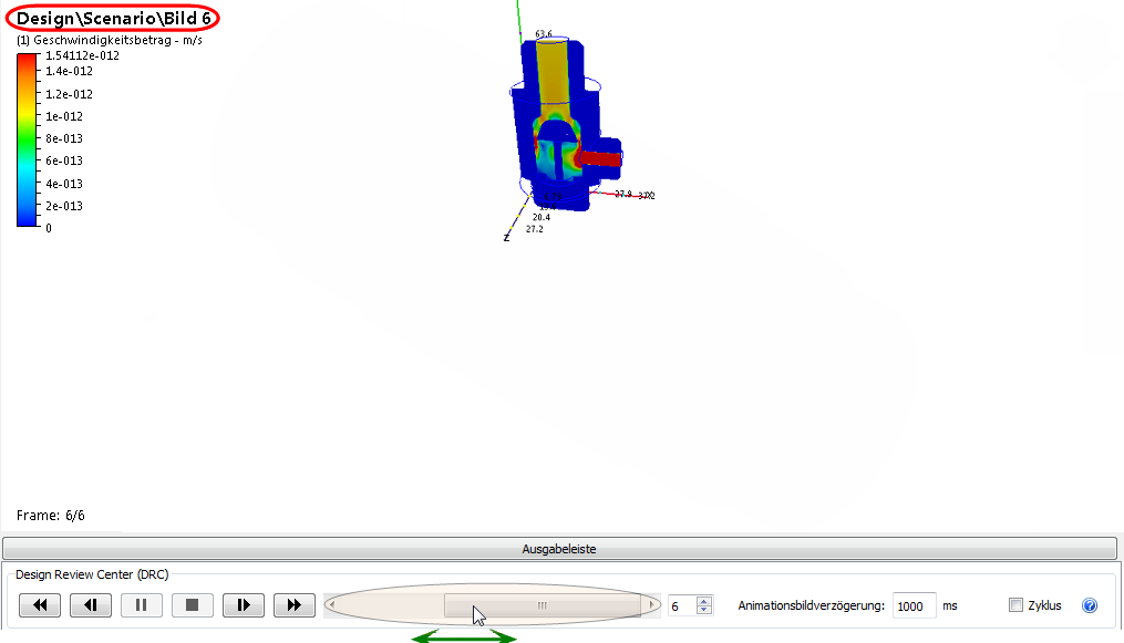

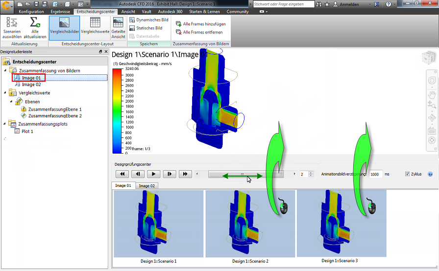

Im Design Review Center können Sie visuelle Daten mit erfassten Zusammenfassungsbildern vergleichen. Klicken Sie im Entscheidungscenter auf den Namen des Bildes, woraufhin das Bild für jedes Szenario in einer separaten Miniaturansicht in der Ausgabeleiste angezeigt wird. Um der Anzeige eine Miniaturansicht hinzuzufügen, ziehen Sie sie in das Grafikfenster.
Um mehrere Bilder anzuzeigen, verwenden Sie den Schieberegler oder die VCR-Steuerelemente, um zwischen jedem Design oder Szenario zu wechseln:
Sie können den Modellbildschirm auch in mehrere Ansichtsfenster unterteilen, um die Ergebnisse nebeneinander anzuzeigen:
Verwenden Sie hierfür Ansicht > Fenster > Ansichtsfenster.
