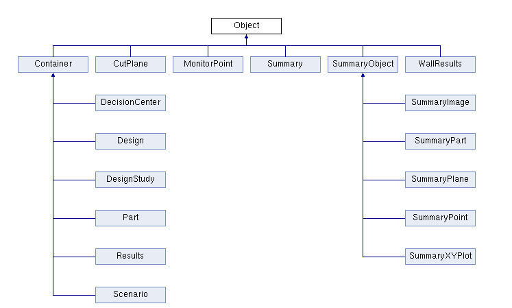

Die API-Klassenstruktur hat eine bestimmte Hierarchie. Object ist die übergeordnete Klasse und hat mehrere Klassen unter sich. Die Klassen Container und SummaryObject haben jeweils eigene untergeordnete Klassen. Die komplette Klassenstruktur ist abgebildet:

Anmerkung: Die Klasse Object (die dem Modul Konfiguration zugeordnet ist) enthält Klassen, deren Objekte auch anderen Modulen zugeordnet sind. Beachten Sie, dass Klassen und Objekte nicht ein und dasselbe sind. Die Klasse CutPlane wird in der Hierarchie unter der Klasse Object angezeigt, dadurch übernimmt sie alle Mitglieder der Klasse Object. In dieser Hinsicht ist eine Schnittebene jedoch eine Abstraktion und bezieht sich auf eine Art von Objekt. Wenn Sie eine Schnittebene in einem Modell erstellen, ist es ein Objekt und keine Abstraktion. Daher ist es Teil des Moduls Ergebnisse.
Übernahme
Klassen in der API enthalten Mitgliedsfunktionen, mit denen bestimmte Funktionalitäten möglich werden. Unterklassen enthalten für sie spezifische Mitgliedsfunktionen und übernehmen auch die Mitgliedsfunktionen der übergeordneten Klassen.
Dieses Konzept wird als Übernahme bezeichnet. Es ist ein wichtiges API-Konzept.
So enthält etwa die Klasse SummaryPart ihre Mitglieder sowie die Mitglieder der Klasse SummaryObject und der Klasse Object:
Um alle Mitglieder anzuzeigen, auf die von einer Klasse zugegriffen werden kann, klicken Sie auf der Seite der API-Programmierreferenz, die die Klasse beschreibt, auf Liste aller Mitglieder. Dies ist die Liste für die Klasse SummaryPart:
Anmerkung: Die Mitglieder, die der untergeordneten Klasse zugeordnet sind, werden nicht von der übergeordneten Klasse übernommen.
