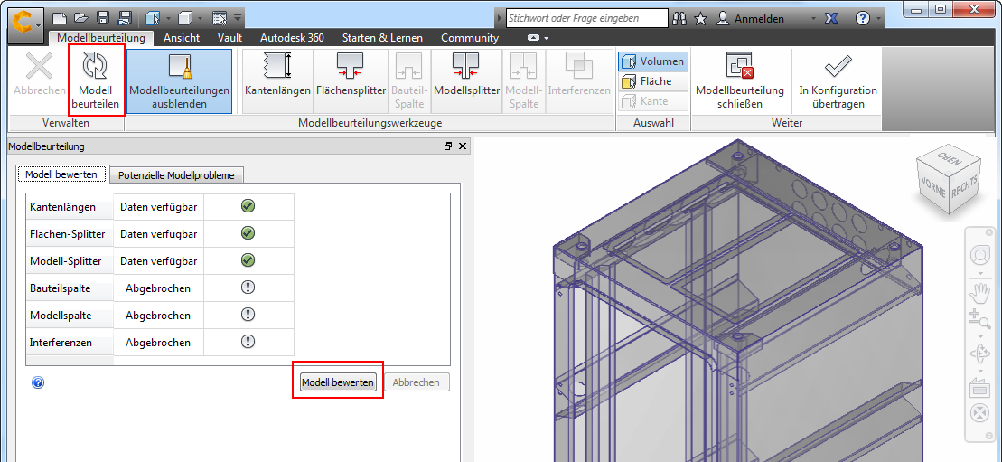

Werkzeuge zur Bewertung des Modells
Da viele geometrische Probleme sehr klein sind, kann es schwierig sein, sie zu finden, insbesondere in einem komplexen Modell. Das Modellbewertungs-Toolkit prüft die Geometrie auf eine Reihe bekannter geometrischer Probleme, die in CAD-Modellen häufig auftreten.
Jedes Bauteil wird vom Toolkit auf folgende Probleme geprüft:
Jedes Baugruppe wird vom Toolkit auf folgende Probleme geprüft:
Das Toolkit identifiziert Probleme, bietet aber nicht die Werkzeuge zu deren Behebung. Es ist in der Regel am besten, diese Probleme in der CAD-Anwendung oder in Autodesk® SimStudio zu beheben. In einigen Fällen sind die Probleme unerheblich und können einfach ignoriert werden. In anderen Fällen müssen sie behoben werden, um das Risiko von Vernetzungsfehlern und weit längeren Simulationszeiten zu reduzieren. Oft hängt es von der technischen Einschätzung ab, was behoben werden sollte und was nicht.
Beim Starten aus der CAD-Anwendung können Sie die Modellbewertung öffnen, indem Sie die Option Aktives Modellbewertungswerkzeug in den Autodesk CFD-Startbefehlen wählen. Beim Öffnen einer Geometriedatei aktivieren Sie das Kontrollkästchen In Modelldiagnose importieren im Dialogfeld Neue Designstudie.
Weitere Informationen zum Modellbewertungs-Toolkit finden Sie hier.
