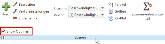

1. Die nächsten Schritte werden einfacher, wenn der Ebenenumriss wieder aufgenommen wird. Klicken Sie auf das Dropdown-Menü in der kontextabhängigen Gruppe Ebenen, und aktivieren Sie die Option Konturen anzeigen:

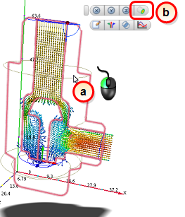

2. Sie können Spuren auf einer Ebene erstellen, die an einer beliebigen Stelle angeordnet ist, aber der Einlass ist dafür in der Regel am besten geeignet. So richten Sie die Ebene auf den Einlass ein:
a. Klicken Sie mit der linken Maustaste auf die Ebene.
b. Klicken Sie auf das Symbol für die Anpassung an die Oberfläche.
Folgendes sollte angezeigt werden:

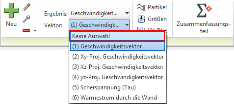

3. Um die Sichtbarkeit zu verbessern, müssen Sie die Vektoren deaktivieren. Wählen Sie Keine aus dem Menü Vektor in der kontextabhängigen Gruppe Ebenen:

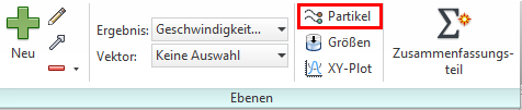

4. Klicken Sie auf Spuren, um Spuren zu erstellen:
5. Wählen Sie im Dialogfeld Spuren die Option Kreisförmiges Gitter:
6. Geben Sie 7 im Menü Kreisförmig ein, und klicken Sie auf Punkte hinzufügen.

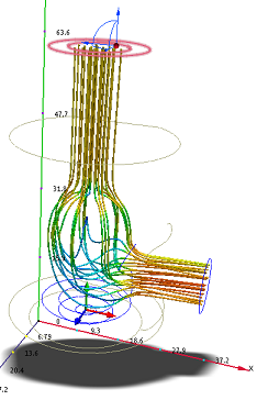

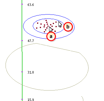

7. Erstellen Sie das Ausgangsraster für die Spuren:
a. Klicken Sie in die Mitte des Einlasses.
b. Ziehen Sie das Raster bis zur äußeren Kante des Einlasses.
8. Klicken Sie auf Partikelspursatz hinzufügen, um den Vorgang zu beenden.

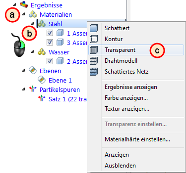

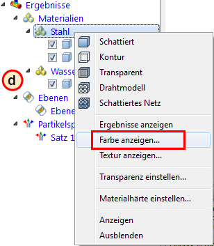

9. So werden Rohr und Teller transparent angezeigt:
a. Erweitern Sie den Zweig Materialien (unter Ergebnisse) in der Designstudienleiste.
b. Klicken Sie mit der rechten Maustaste auf Stahl.
c. Klicken Sie auf Transparent.
d. Klicken Sie mit der rechten Maustaste erneut auf Stahl, und wählen Sie Farbe anzeigen...

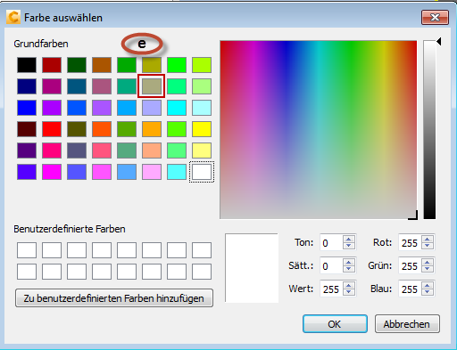

e. Wählen Sie diese Farbe im Dialogfeld Farbe wählen aus, und klicken Sie auf OK.

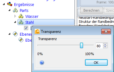

f. Um die Spuren deutlicher zu sehen, klicken Sie mit der rechten Maustaste auf Stahl und dann mit der linken Maustaste auf Transparenz einstellen. Ziehen Sie den Schieberegler auf 80 %.
Das sieht besser aus. Jetzt verstehen Sie besser, wie die Strömung durch das Ventil verläuft. Die Spuren werden nach Geschwindigkeit unterschiedlich eingefärbt, daher können Sie auch sehen, wie sich die Strömung beschleunigt, wenn das Wasser in das Ausflussrohr eintritt.
