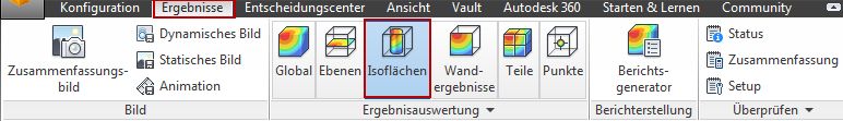

1. Klicken Sie auf Ergebnisse > Ergebnistasks > Isoflächen.
2. Klicken Sie auf Hinzufügen in der kontextabhängigen Gruppe Isoflächen.

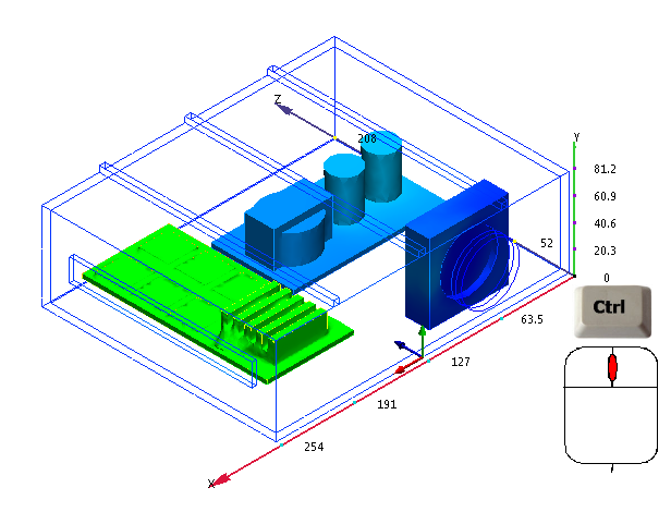

3. Wenn das Gehäuse nicht angezeigt wird, holen Sie es in die Anzeige, indem Sie bei gedrückter STRG-Taste an eine Stelle außerhalb des Modells klicken.
Anmerkung: Dies ist eine Fläche mit einem gleichförmigen Wert. Sie zeigt alle Stelle mit identischem Temperaturwert.

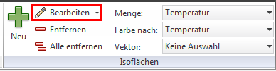

4. Klicken Sie zum Ändern des Werts auf Bearbeiten in der kontextabhängigen Gruppe Isoflächen.

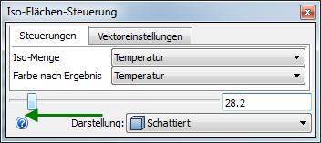

5. Um weitere Details anzuzeigen, ziehen Sie den Schieberegler um ein Viertel vom linken Rand nach rechts.
Folgendes sollte angezeigt werden:
Anmerkung: Die Isofläche ist nützlich, um die Mindest- und Maximaltemperaturen zu ermitteln.

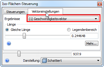

7. Um Vektoren anzuzeigen, klicken Sie auf die Registerkarte Vektoreinstellungen, und wählen Sie Geschwindigkeitsvektor.
Diese Ansicht enthält viele Informationen. Hier wird angegeben, dass die Luft, nachdem sie über den Transformator und die Kondensatoren geströmt ist, auf der Rückseite des Gehäuses auftrifft. Durch die Bewegung der Luft wird Wärme von den Komponenten abgezogen, bevor die Luft über die Chips fließt.
Sie sehen, dass die Strömung von den kleinen Chips kaum genügend Wärme entfernt, um ihre Temperatur unter dem Sicherheitsschwellenwert von 60 °C zu halten.
